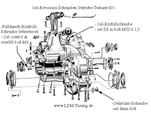

Ik heb -hoewel de laatste tijd best wel niet- dat de 4de versnelling niet altijd pakt. Volgens Theo zou de olie bijgevuld moeten worden.
Nu zei Theo nog eens tegen mij dat je moet bijvullen totdat de olie uit een boutgat aan de zijkant loopt. Ik kan alleen dat boutje niet vinden. Alles wat ik kan vinden, zit hoger dan de grote stop midden op het versnellingshuis.
Hoe zit het nou? Ik heb er een beetje olie bijgedaan maar dat is nu op de gok en daar hou ik niet zo van...

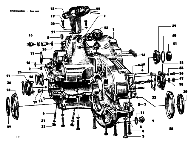

Whims 4.3.1. Oelstandkontrolle.
Helaas wil op die link nou net dat plaatje 4.4. niet laden.
Maar het is schroefje G2-12, sleutel 10, als ik het goed herinner:
Berichten: 4519
Re: Versnellingsbakolie
Bericht door ruton » 18 feb 2013, 01:34
LDM wijst de weg: Afbeelding
