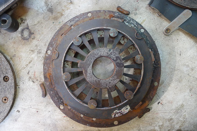

Berichten: 4363
Re: Koppeling vervangen , wat is wijsheid?
Bericht door ruton » 01 nov 2016, 00:14
Ik heb mijn voorraad koppelingsmateriaal maar eens met elkaar vergeleken.
De platen was makkelijk: schuifmaat. Daarbij kan ik melden dat een koppelingsplaat bij 4 mm dikte tot op de nieten is afgesleten en bijgevolg aan de drukgroep begint te vreten.
Zo eentje kwam vandaag er uit mijn Kombi.
Nieuwe koppelingsplaten zijn ± 7 mm dik.
De drukgroepen legde ik op een personenweegschaal, voetje erop en naar voren leunen en kijken bij hoeveel kg ze ploppen.
En je begrijpt dat de een van de betere (een ongeveerde 57kg) in mijn autootje ging. Samen met de dikste gebruikte plaat (geveerd met dikke veren, 6 mm).
Bij die drukgroepen ben ik wat aparts tegen gekomen.
Een van de drukgroepen (degene die met 58 kg het sterkste was) had drie 'worstjes' in de rand geklemd zitten, maar met mijn testmethode moeten ze eruit gefloept zijn.
De andere drukgroepen hadden die stukjes ijzer niet, en ook geen sporen ervan.
Kan iemand hier meer over vertellen? Wat is het doel van die stukjes ijzer en waarom floepten ze er hier uit? Hadden ze ook in het koppelingshuis los kunnen komen en breekt dan de pleuris uit of niet?
Horen ze wel in het eindproduct?
