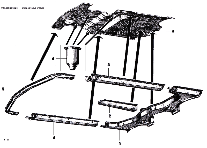

Alle Trabanten zijn op dezelfde Ovalband* gemaakt, de 601 carrosserie moest noodgedwongen op de bodemplaat van de 500/600 worden ontworpen, men had niet de middelen ook dat nieuw te ontwerpen. Dus de balken en het gewei (of delen daarvan) passen ook onder een bolleke.
Het toeval wil dat ik van de Trägergruppe zowel de balken** (Längstrager Li/Re, K11-3 & 4) als het gewei (Quertrager Vorn, K11-1) hier heb liggen, maar als je ons vertelt waar je woont -of beter nog waar je aan de auto werkt - dan vinden we wellicht iets dichter bij huis.
Je ziet dat jouw bodem nog een gedeeld gewei heeft, daar is voor de stabiliteit later een tussenstuk tussen gekomen en weer wat later een verstevigingsblik (K11-2).
Aan de andere kant: Hoewel elk bolleke het verdient om gered te worden, moet je toch ook eens de Duroplast delen loshalen en kijken wat daar voor ellende onder zit, want als de kokers zo doorgeroest zijn, dan vertrouw ik de portierstijlen en de wielkasten ook niet meer zo.
*Die hadden ze weer afgekeken van de Keverproductie in Wolfsburg.
**Dat buisje erdoor moet je sowieso wel los slijpen en hergebruiken.

Alvast een aanvulling op het verhaal. De achterste wielkasten zijn wel anders. Deze kan je dus niet door 601 plaatwerk vervangen. De voorste wielkasten zijn wel te repareren met 601 delen.
