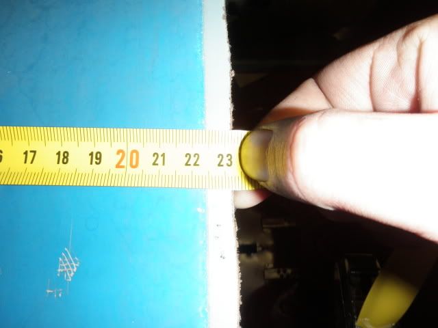

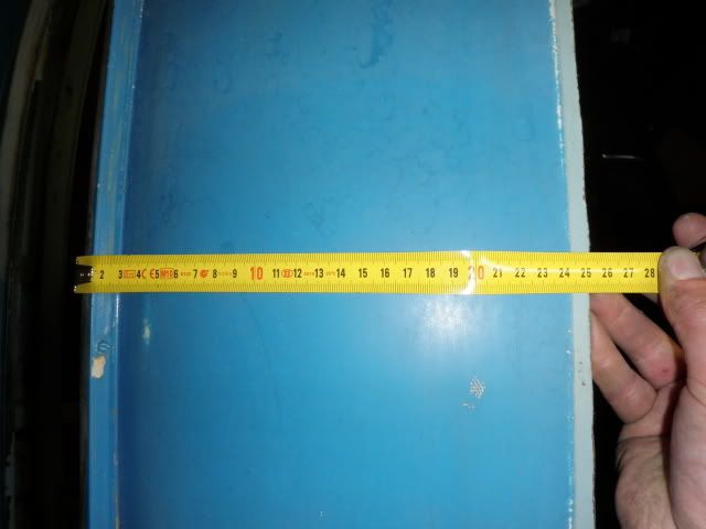

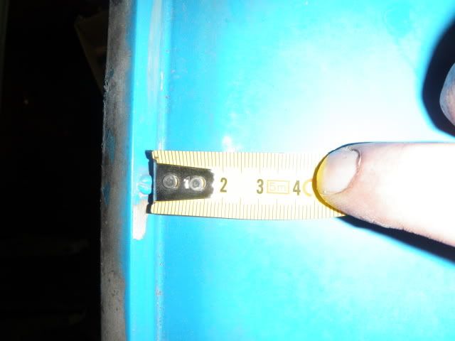

Gisteravond heb ik even de maat vanaf de voorzijde opgemeten van mijn uitgezaagde dakopening. Hier valt de omranding van het glasdakje dus omheen. Ik kwam gemeten uit op 23,2 cm in het midden, gemeten vanaf het aluminium dakrail (meetlint tegen het schroefje aan). Als ik mijn meetlint om de alu rail heen haak (aan de onderzijde voorkant), kom ik op een maat van 25,2cm uit.

ter verduidelijking:
dat was dus er omheen, en dezen zijn er tegenaan:
AfbeeldingAfbeelding
grtz, JJ
