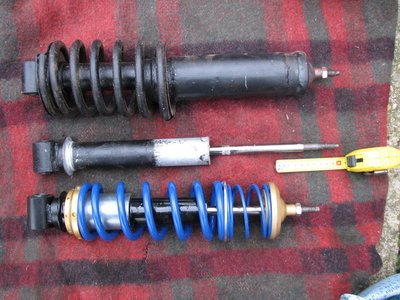

trabart schreef:ow wacht ... de demper zit niet IN te veer, maar erboven ?
Jep, deels er boven, dit idee:

Gast schreef:compleet setje schokdempers (Schroefveren, In hoogte verstelbaar, zoals de onderste op de foto hiervoor ) kopen. van een Polo 2NAchterdempers het gat waar de bout door heen gaat opboren naar de juiste maat (in stappen van 0,5 mm) en deze monteren. Is goedkoper dan de veren welke je bij Trabiteile oid koopt.
Voorveren zet je op MP en verkoop je gewoon
kun je zelf de juiste hoogte instellen!
