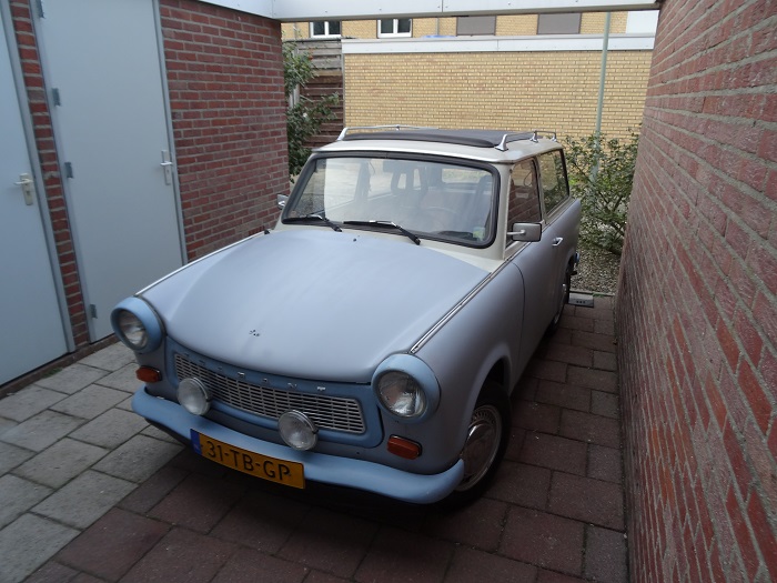

Ter indicatie (foto van vorig jaar):
Ivm gedeelde ruimte kan ik hem hooguit nog een 30 a 60cm verplaatsen, zoals de neus staat.. Dus zegmaar ongeveer 1,5 tegel (1 tegel grijs)
Er moet nog iemand met een fiets langs kunnen. Dus ik kan hem niet te ver over het pad (grijze tegels) zetten. Ook ivm de veiligheid (postbodes komen ook wel eens langs enzo)
Dus waarschijnlijk past het wel. Maar of er voldoende ruimte is om er langs te komen?
Overigens is de hoogte van de bokken wellicht een handige referentie.

wat er aan een kant bijkomt, gaat er aan de andere kant weer deels af. De krik staat normaal net naast de auto. Indien de auto omhoog staat, staat die erg schuin. Indien je er 1 of 2 hoge bokken onder zet, kan je hem weghalen en dan heb je aan die kant weer gangpad.
