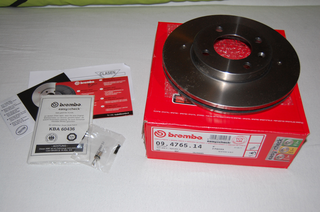

Eerste pakket is binnen:
Verder zijn er nog wielnaven, astappen en schijven voor de achteras onderweg. Volgende maand maar opzoek naar remklauwen/dragers en remblokken.

Remblokhouders heb ik nog wel een set nieuw van liggen (rechts op de foto), aangezien ik de 'open' versie (links op de foto) ga monteren.
Mag je voor een tientje van me hebben.
