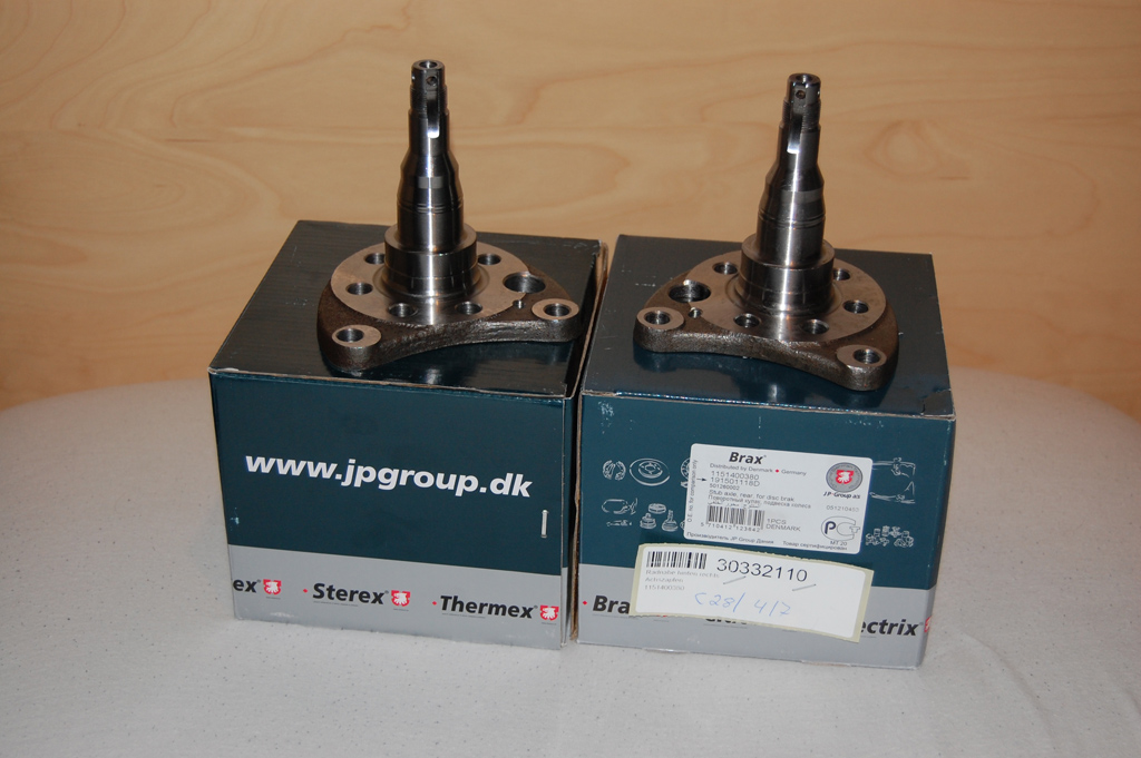

Moet nog ff goed uitzoeken welke ik precies moet hebben, net zoals voor de remtangen. Rest van m'n bestelde spul is inmiddels ook binnen :mrgreen:
Wielnaaf voor:
Schijven achter:
Heb de maten voor de schijven aangehouden zoals aangegeven in de meegeleverde ombouwhandleiding van de adapters.

Ik heb die assen op de slopp gehaald; de remschijven en VW GTI remklauwen per Ebay.de (set geventileerde schijven voor €50).
Altijd de betere zaken monteren; geventileerd is altijd beter (en mooier) en kost vrijwel nix meer ....
Je moet deze bevestiging op de sloop of Ebay halen... CUP versie ... anders heb je last met de wielen...
Succes ...

Deze VW naaf hadden we steeds .... (€ 25) kijk wel goed naar het VW onderdeel nummer ... 175-407-615 Te koop op Ebay
De naaf was met een temperatuur van min 20 uit de vriezer gehaald en werd er met 3 meppen in het lager begeleid ... :)
Klaar !

Handig die foto's!
Wielnaven die ik heb gekocht hebben inderdaad dat partnummer. Voor komen geventileerde schijven van Brembo die te zien zijn op de vorige pagina (voor €33,- incl. verzenden op ebay gekocht). Achter heb ik geen geventileerde, leek me wat overdreven. Die waren zelfs duurder dan de geventileerde (€48). :P

Maar welke dragers heb je nu ... de versterkte CUP of de verkeerde ? :D
(Rode op foto 1, gele en rode op foto 2).

Evan_s schreef:Heb je deze Anleitung al?
Als je hier naar beneden scrollt, zie je nog een (korte) fotobeschrijving.
Leuke PDF idd.
Kan je zien dat die Schrauber OOK de verkeerde dragers heeft gebruikt; wist vermoedelijk niet eens dat de CUP bestond.
Vandaar dat je ook weer 50 mm wielverbreders nodig hebt ... niet beter/sterker, niet echt verstandig en dus ook onnodig duur.
