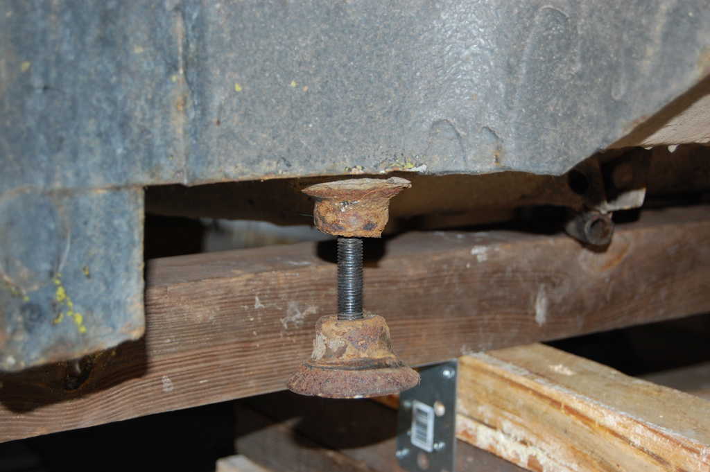

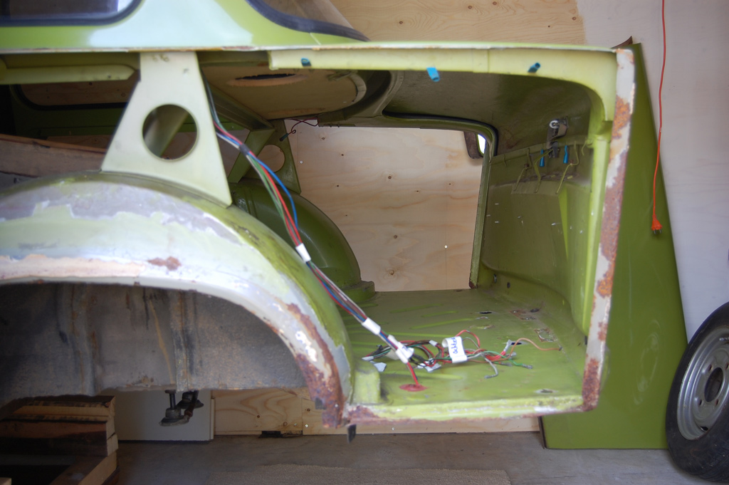

Vandaag ben ik bezig geweest met het verwijderen van de achterste duroplast panelen. Hier werd ik niet super vrolijk van maar het is wel volgens verwachting.
Overzicht zijpaneel links verwijderd:

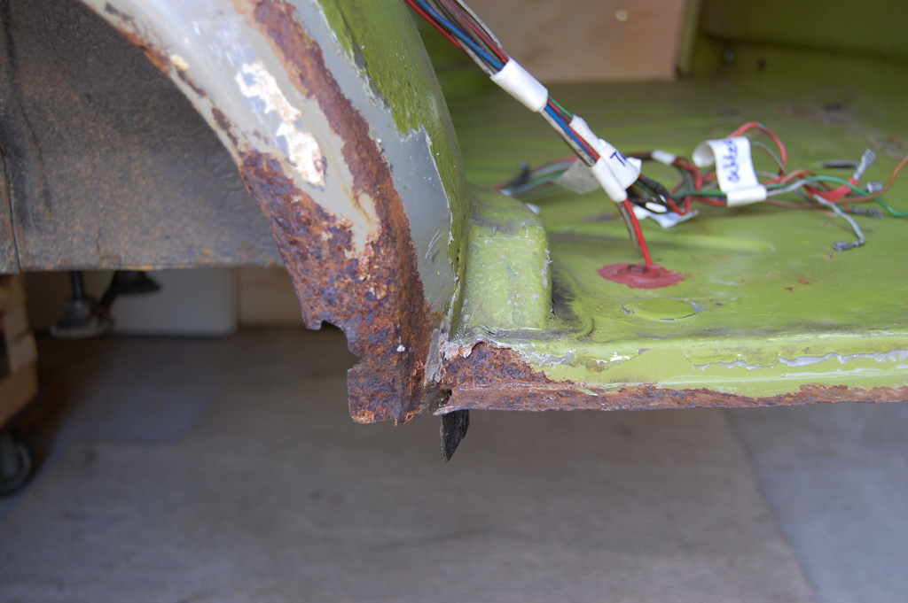

De wielkast zelf is boven nog best goed, alleen de hoeken zijn vrij slecht:

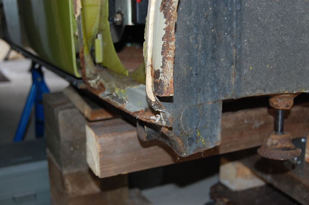

Ziet er niet zo fraai uit:

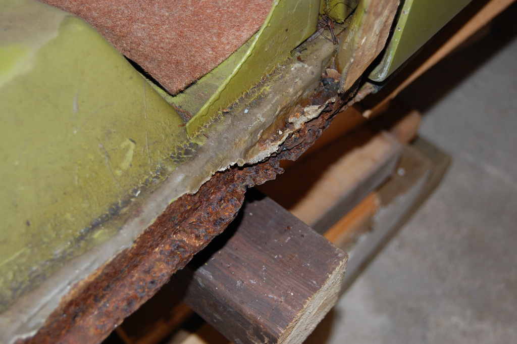

Maar rechts is het véél erger: :(
De hoekjes van de achterkant zijn ook wat krokant:

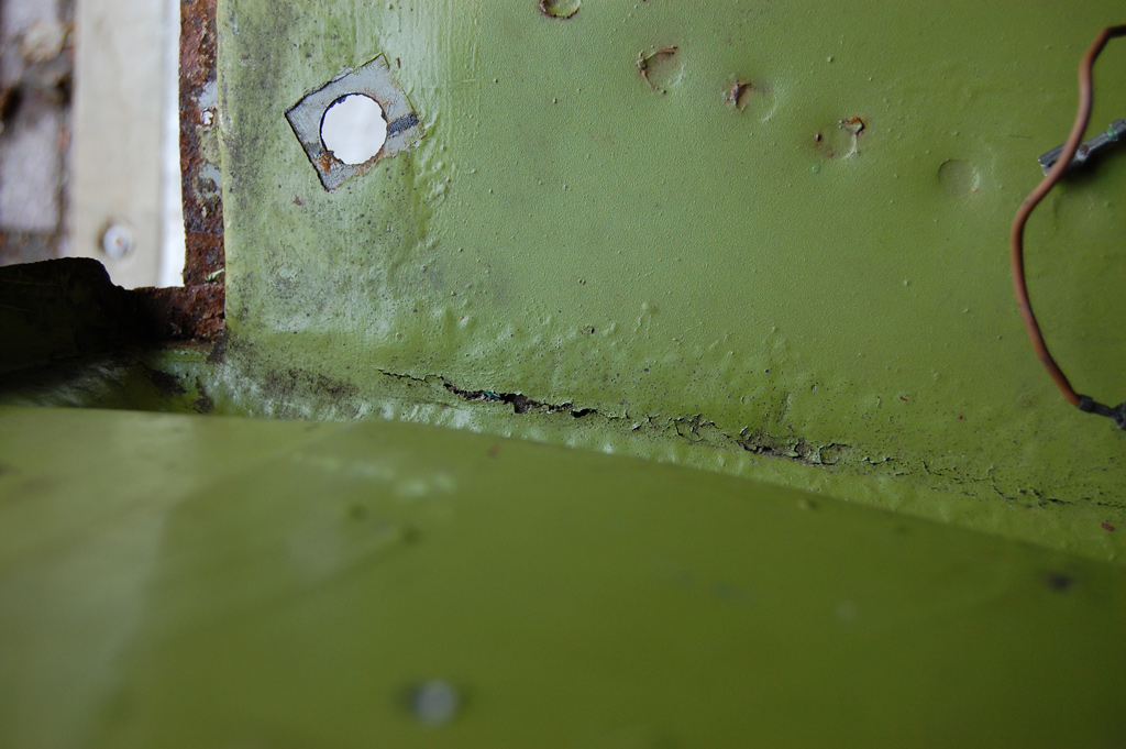

Waar de achterkant en de rest tegen elkaar aan zitten kijk je her en der ook door naar buiten (héééle kleine gleufjes), de lak is ook gaan scheuren daar. Deze foto is van binnen in de kofferbak:

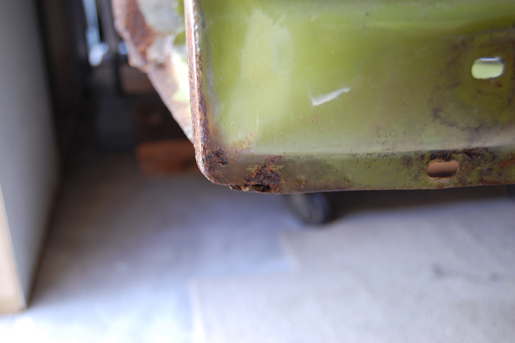

En links ziet het voorste ophangpunt van de dreiecklenker er ook niet zo super uit, rechts is iets beter. De achterste twee zijn nog prima.
Lassen ga ik dus niet aan ontkomen. Beetje jammer dat ik dat zelf niet kan dus daar zal ik wat voor moeten zien te regelen tzt.
