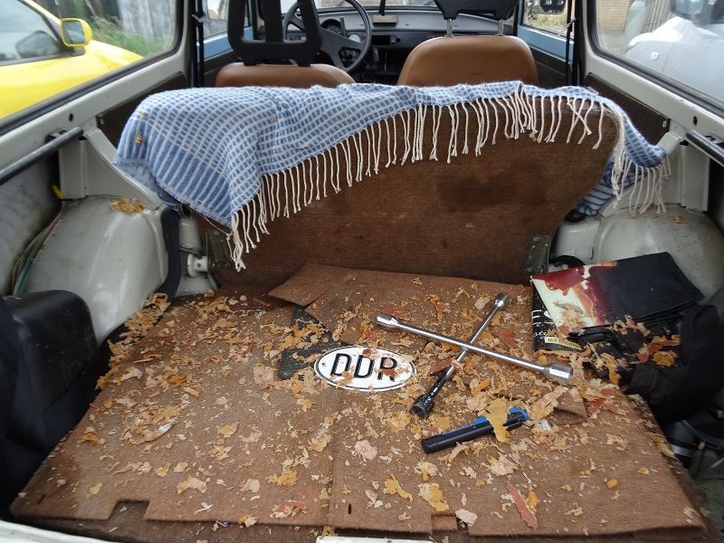

Weer eens aan de 1.1 gewerkt.
Dakrails zaten slechts met boutjes vast, een enkel boutje had nog een veerring eronder maar om nou te vertrouwen op enkele mm aan duroplast waar dat dan houvast op heeft vond ik niet bepaald ideaal. Dus echt gebruiken kon ik ze niet.
Paar nieuwe boutjes, ringen en 2 aluminium strips gehaald.
Vervolgens begonnen om het stuk waar de strips zouden komen te ontdoen van de resten schuimrubber.
Ik had al eerder wat gedaan her en der en nog langer geleden het grootste deel al met de stofzuiger.
Dus om alleen die randen af te maken was niet veel extra werk meer.
Dit gaf zoveel rotzooi dat ik besloten heb om het gelijk allemaal (voor zover mogelijk) eraf te halen. Pokkewerkje, maar het is gelukt.
Aan beide zijden zit nu een aluminium strip en nieuwe boutjes met ringen.
De strips worden op een later moment nog aan het dak vast gekit (daarom sluiten ze niet overal aan)
Maar aangezien de dakrails er nog eens af moet, gebeurt dat kitten dan wel. Moet sowieso meer met kit doen rondom het dak.
Heb nog geen idee hoe ik het hemeltje ga afwerken. Als iemand een idee heeft?...
Situatie toen 1 strip gemonteerd zat:
En na het verwijderen van alle schuimrubber
Stofzuigen moet nog gebeuren, iemand die zich vrijwillig aanmeldt? :mrgreen:
