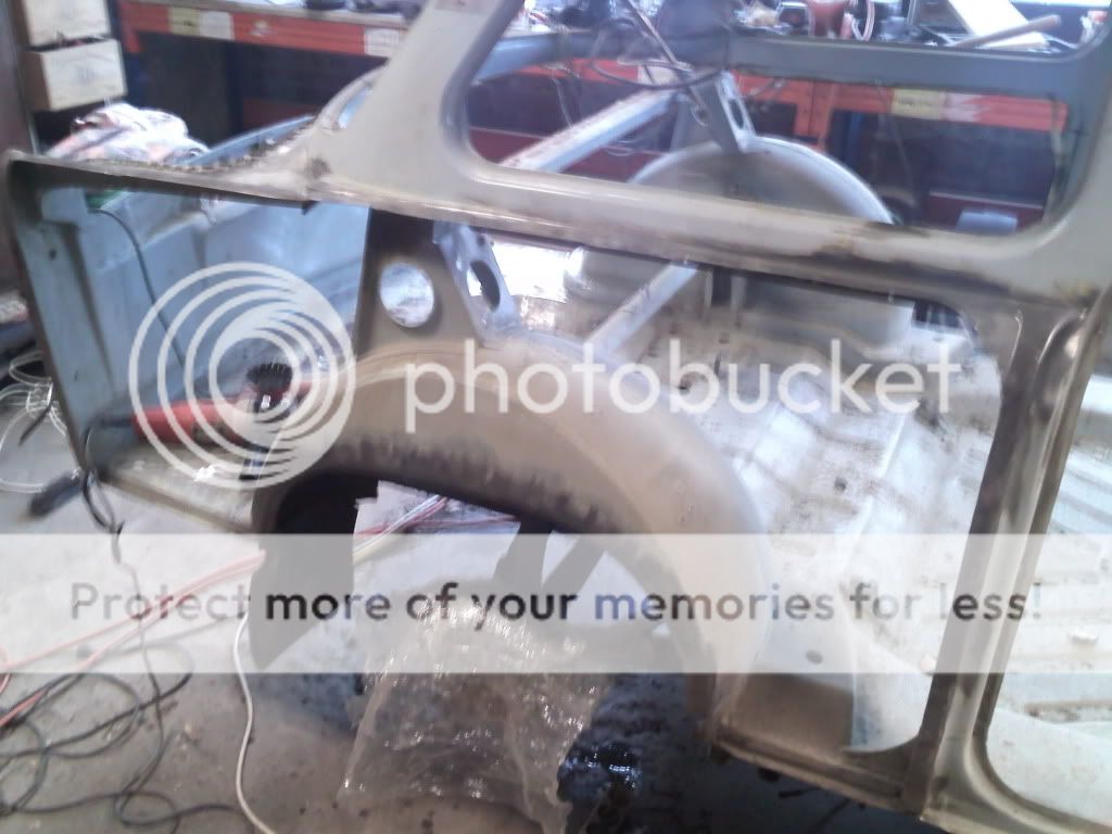

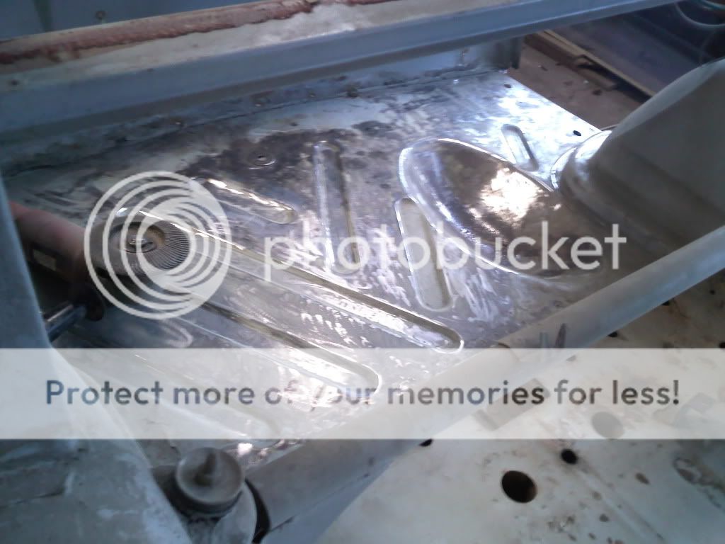

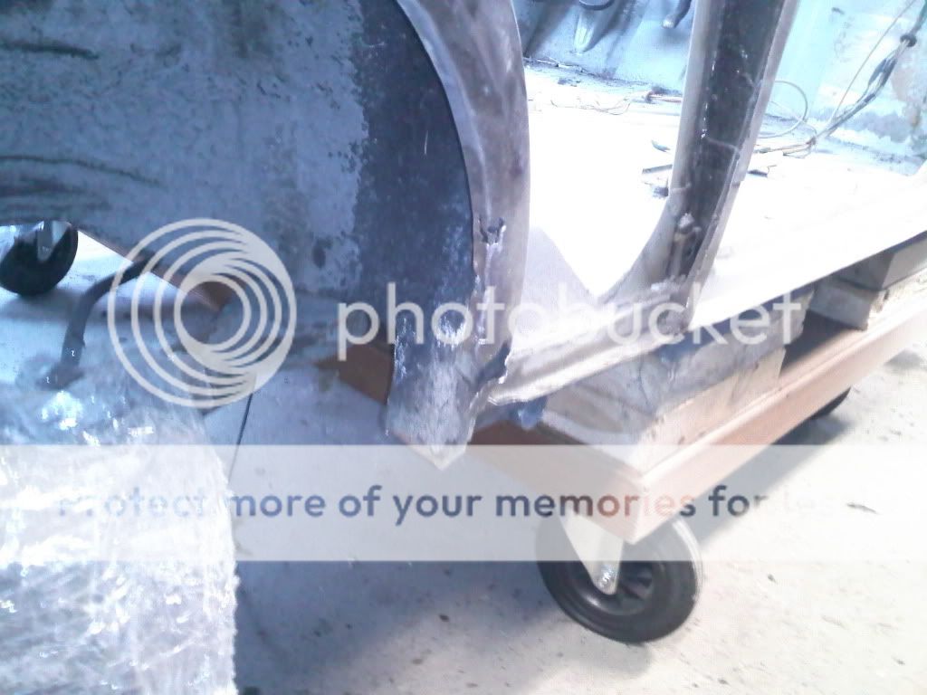

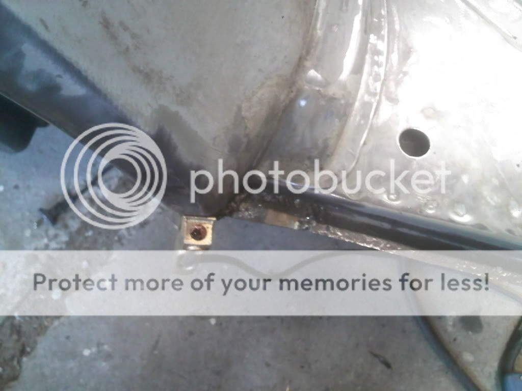

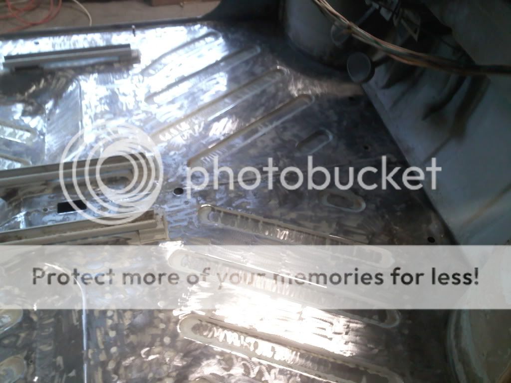

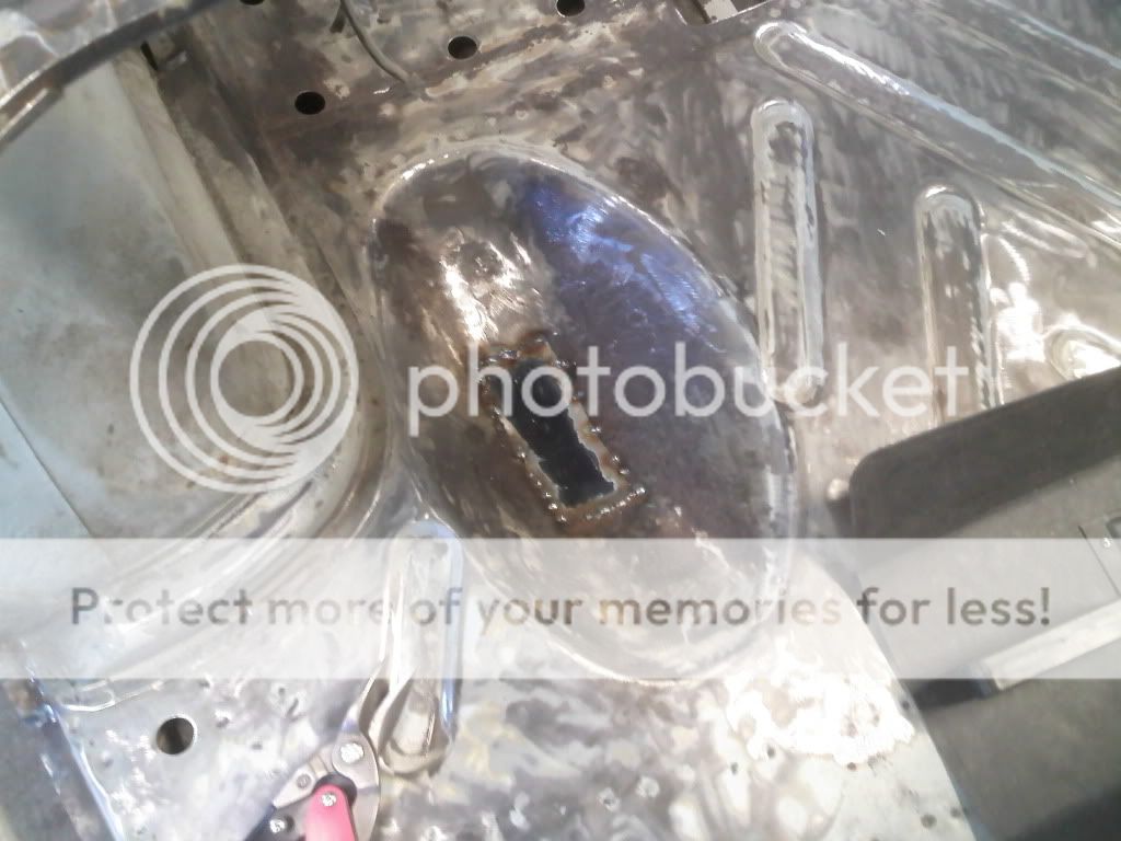

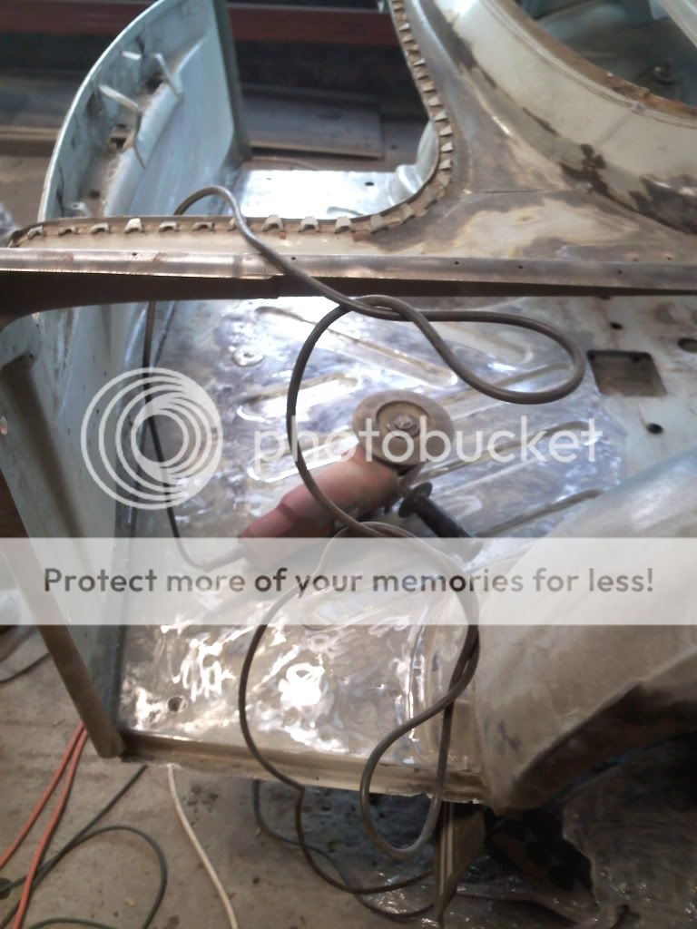

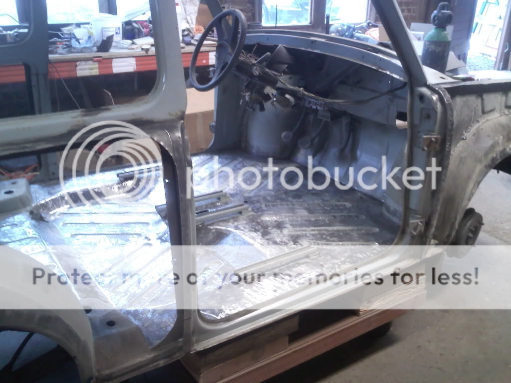

Update van dit weekend: Remmen verder geplaatst en ontlucht. Ook beginnen schuren op zoek naar roest. Enkele kleine plekjes gevonden, onder andere in de wielbogen en de "deuk" voor het reservewiel.
Foto's:

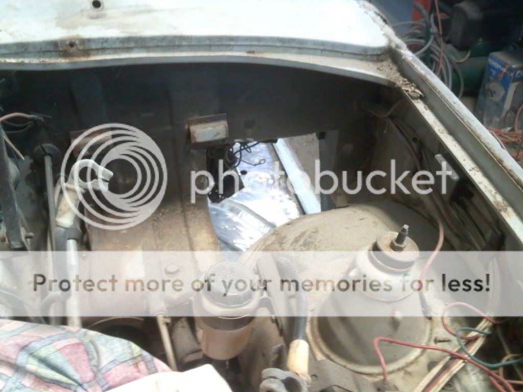

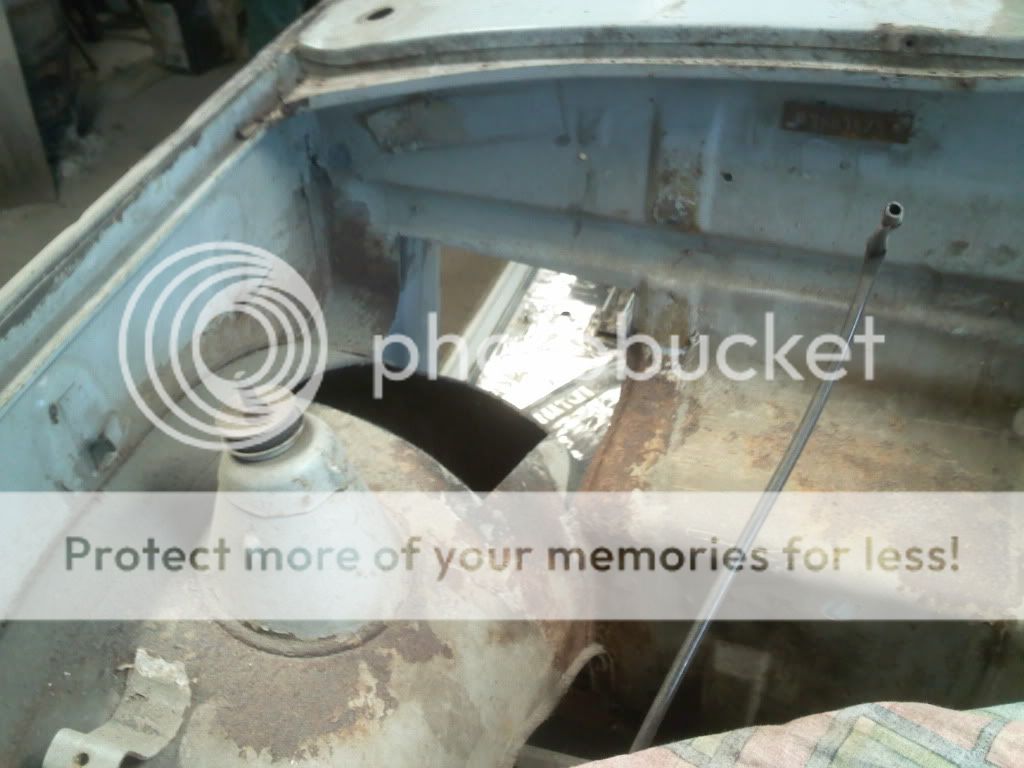

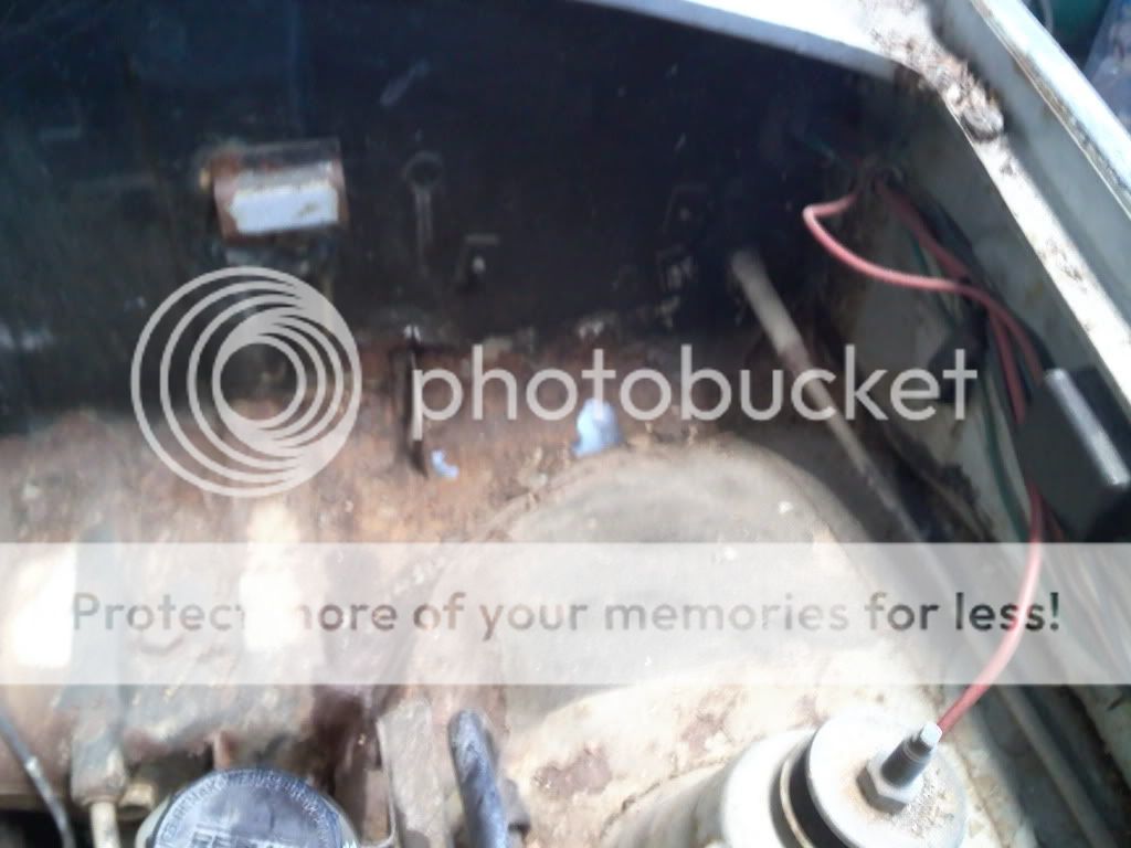

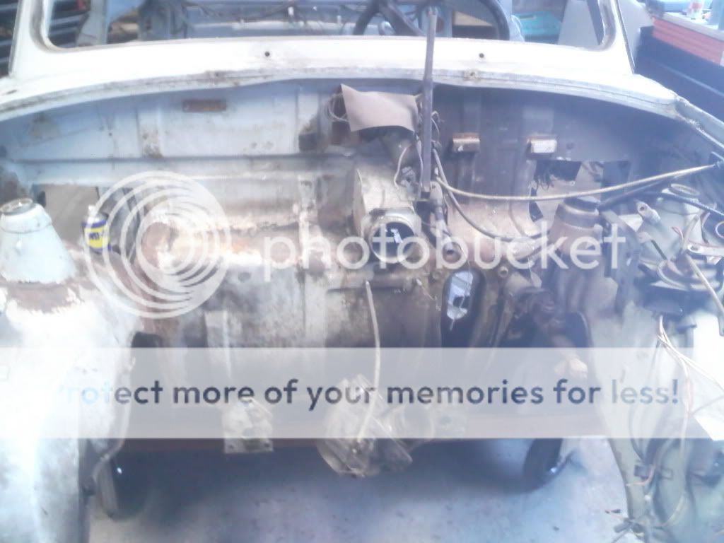

Verder zijn er ook doorgeroeste plekken onder de motorkap (Zie foto hier onder). Zijn hiervoor vervang-plaatstukken beschikbaar? Of zal er creatief moeten geplooid worden?
Volgende week meer foto's...

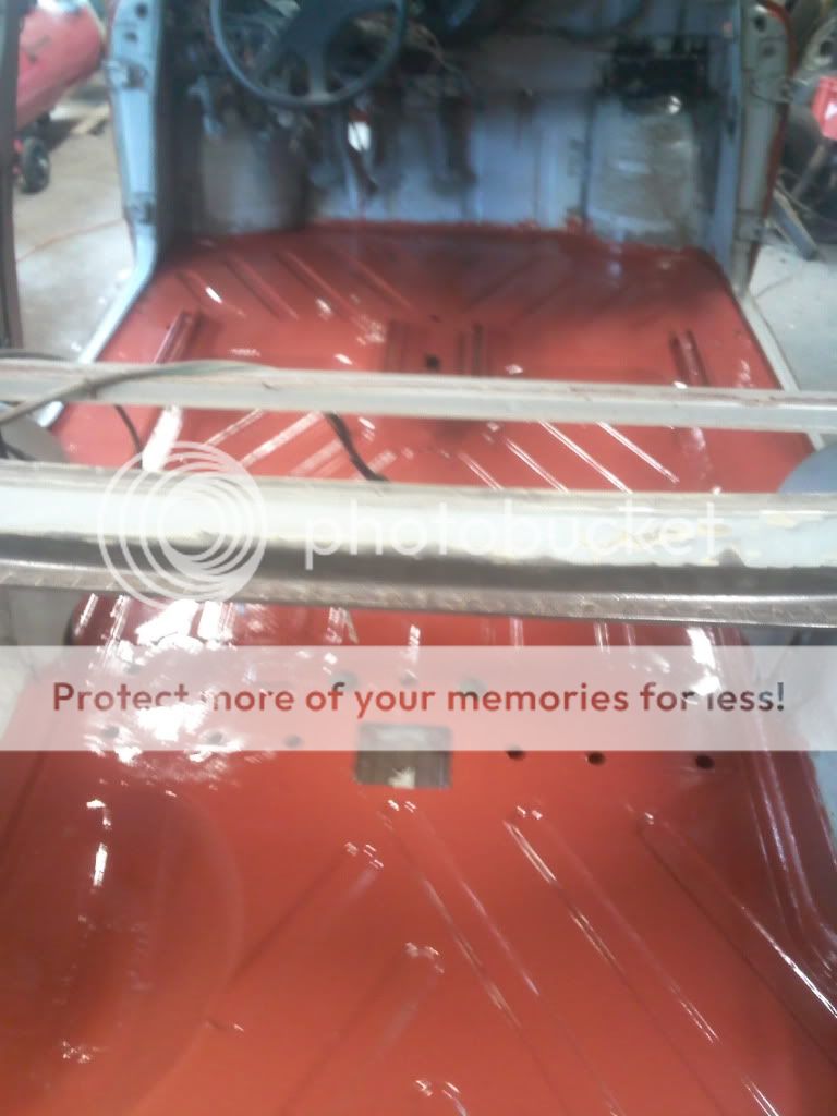

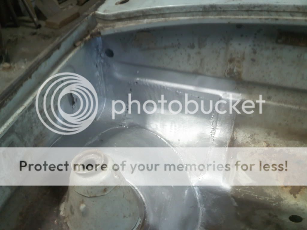

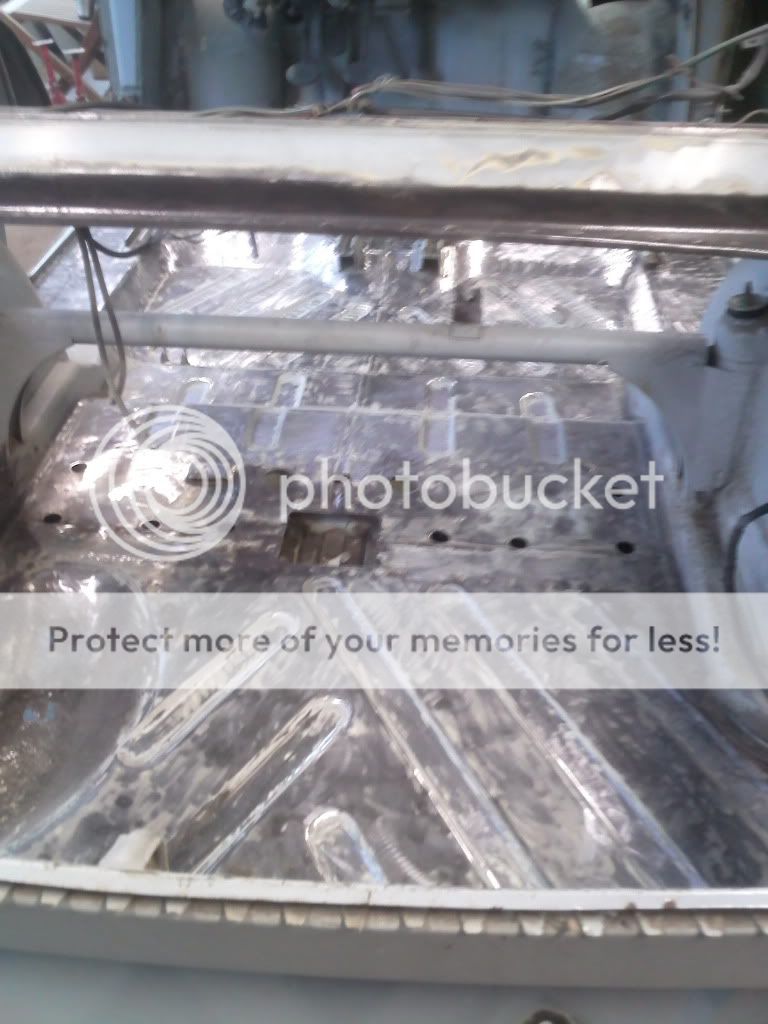

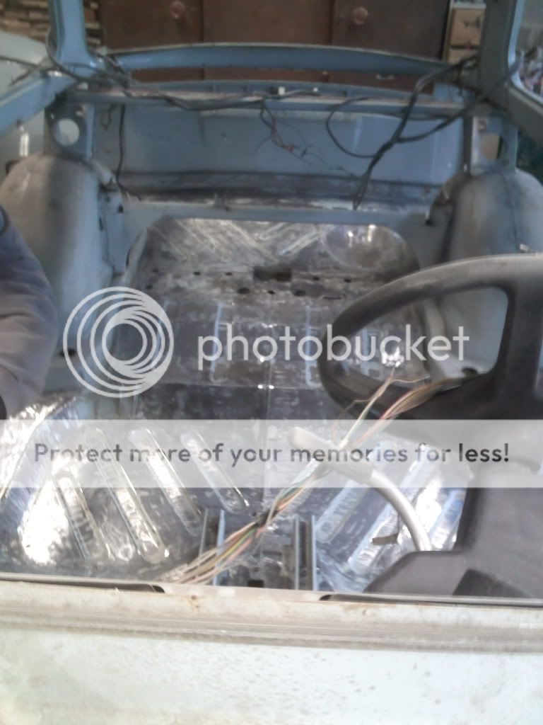

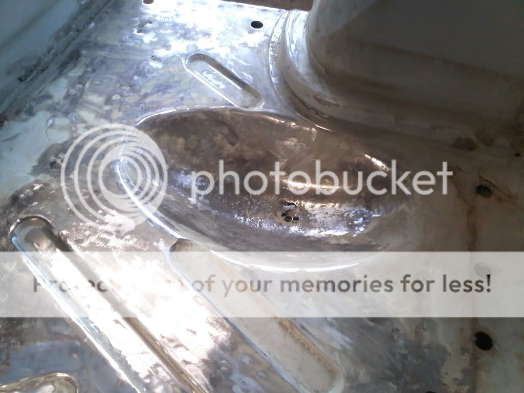

Gisteren de rest van de bodemplaat bloot gemaakt. Deze is nu klaar voor een laagje rode menie en verf.
Ook de rotte stukken in de motorruimte zijn uitgeslepen en wachten op een vervangstuk...
Binnenkort weer een update.

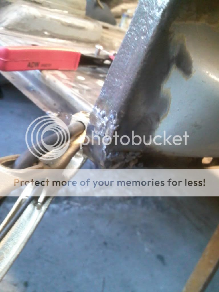

Lastips.
Tip: Als het materiaal erg dun is om te lassen, kun je aan de achterzijde een wat dikker stuk koper materiaal plaatsen zodat de warmte wat beter wegvloeit.
Aluminium werkt ook prima.
Zorg dus dat je wat verschillende plaatjes koper en of staven van rond massief materiaal in huis hebt.
Staven kun je een beetje afronden op het uiteinde, zodat deze ook in een ronding van plaatwerk aanligt.
Je volgt dan gewoon tijdens het lassen aan de achterzijde de las.
De dikke koperen strips kun je een beetje buigen en of bewerken zodat ze wat beter aanliggen op het te lassen materiaal.
Gewoon je gezonde verstand gebruiken. Goed aanliggend contact met het materiaal betekent hier veel warmte-overdracht zodat er niet zo snel een gat ontstaat als je een wat mindere hobbylasser bent.
Dit hulpstuk materiaal spuit je van tevoren in met anti-spatspray, zodat er geen hechtingsgevaar met de las ontstaat.
Dunnere lasdraad op je lasapparaat is ook een tip om je lasapparaat veel gemakkelijker af te kunnen stellen.
Zodat je transportrolmotor wat beter in te regelen wordt.
Met een 220 Volt hobbyapparaat kun je ook prima dun plaatwerk lassen, zodra je het op een paar punten aanpast.
Het kost alleen een nieuwe dunnere rol draad, (was je misschien toch aan toe) en zo'n extra rol draad is nooit weg, toch?
Moet je zwaarder lassen, bouw je hem zo weer terug naar een andere dikte.
Heb je nog lasvragen kom maar op!

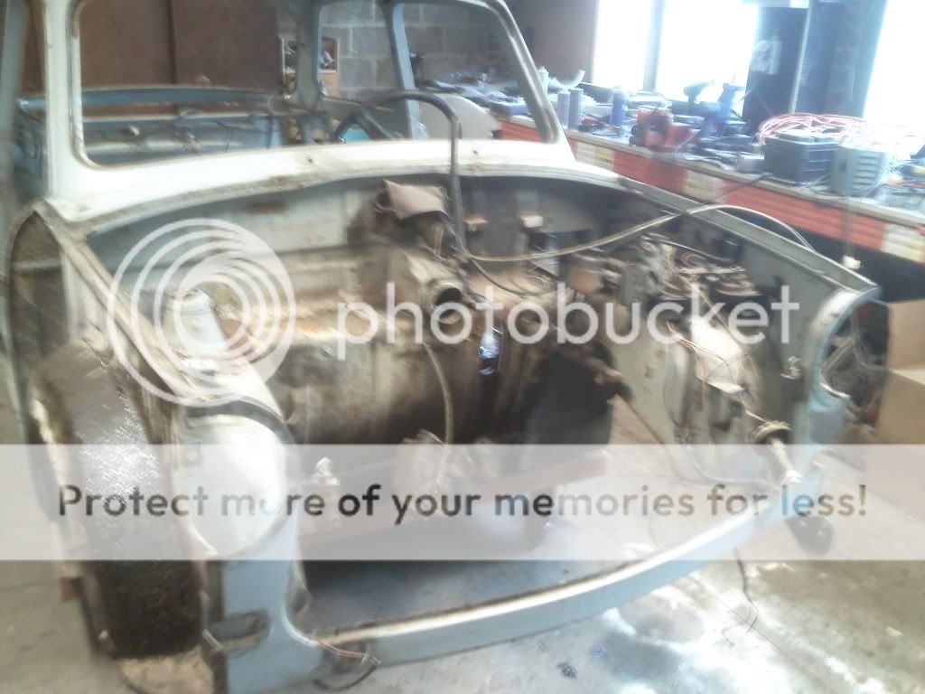

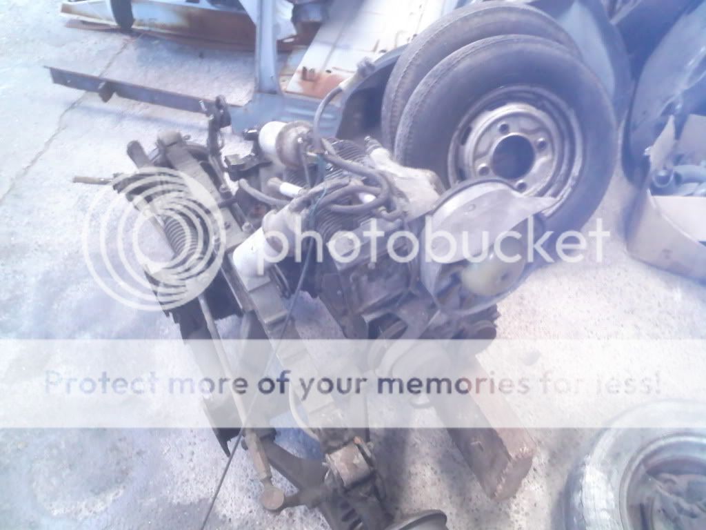

Dit weekend besloten om het hulpframe met motor uit de trabant te halen. Dit om de laswerken wat gemakkelijker te maken en alles onder de motorkap ook grondig onder handen te kunnen nemen (schuren en verven).

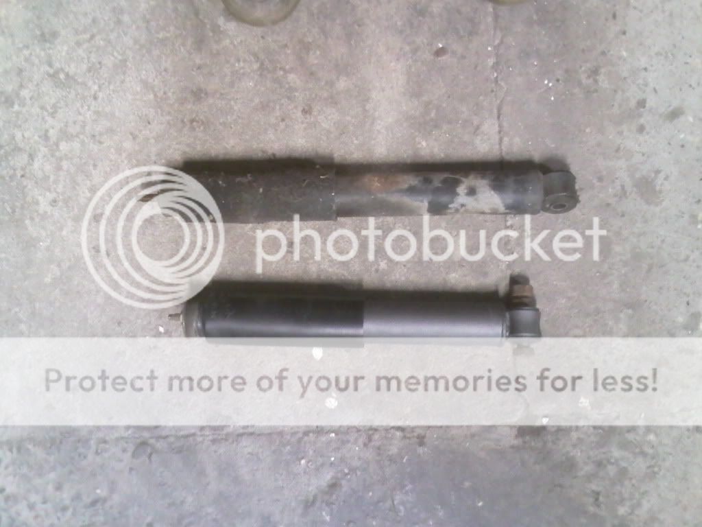

Ook de schokdempers een kleine opfrisbeurt gegeven. Hieronder: voor en na...

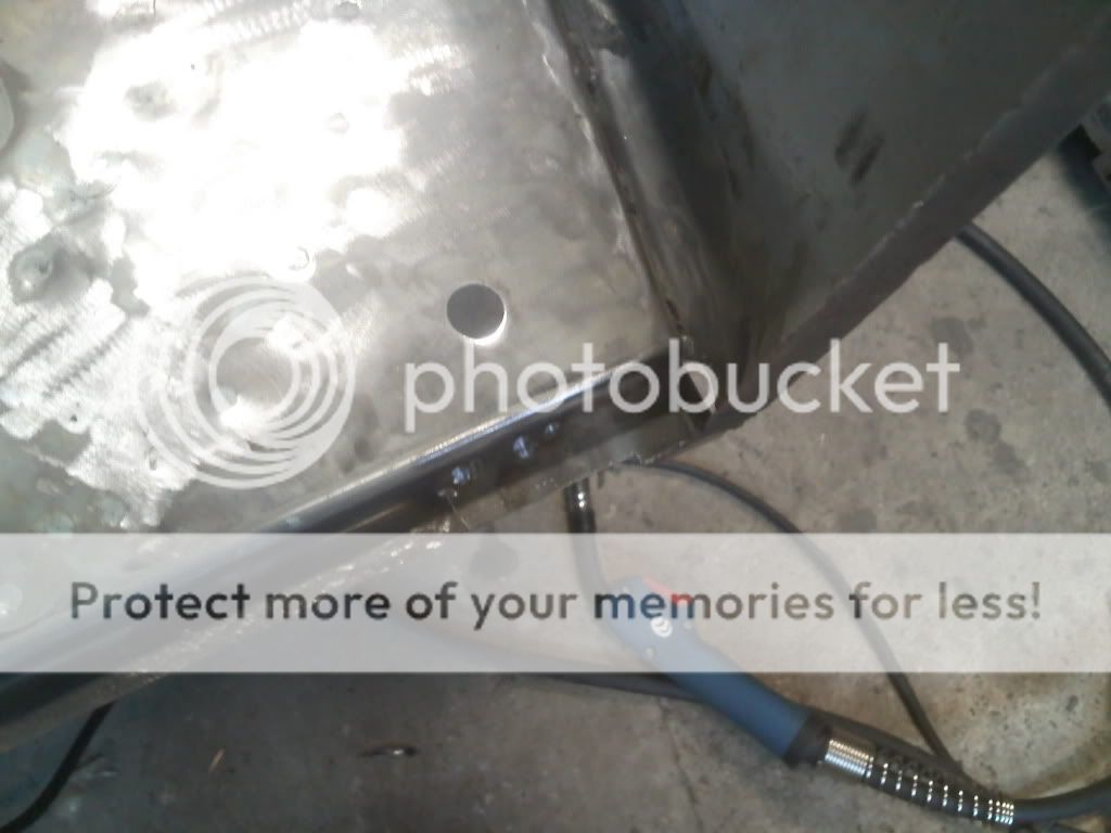

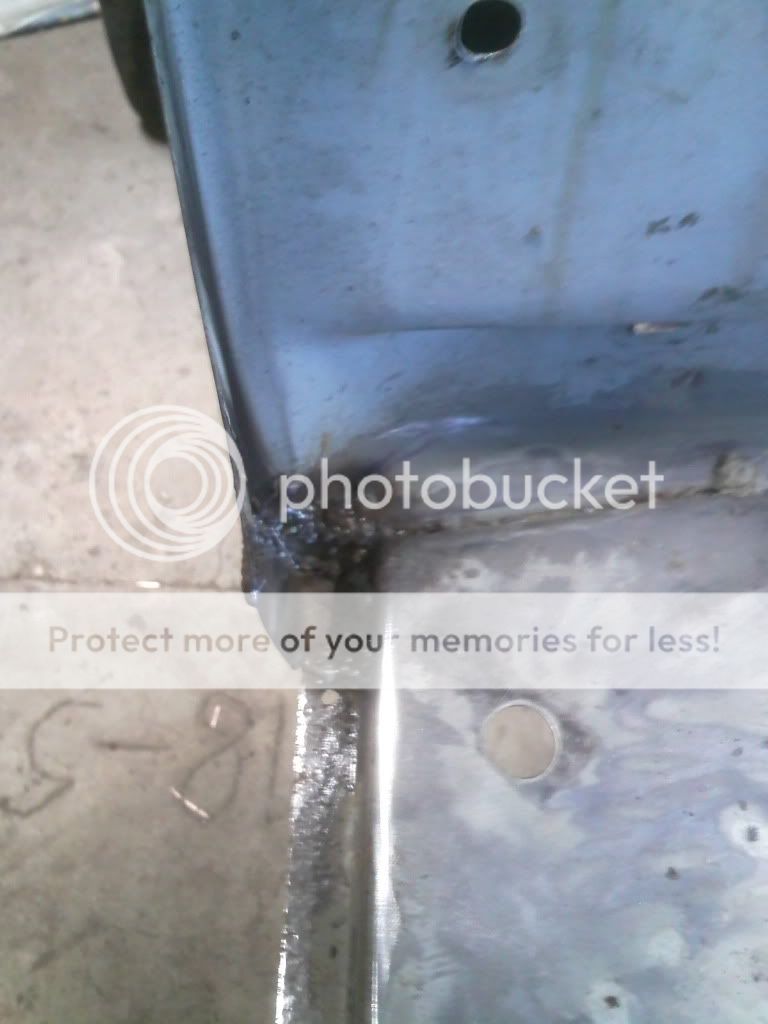

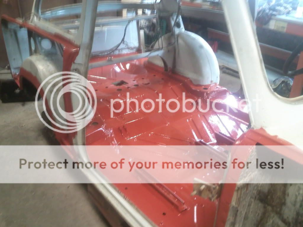

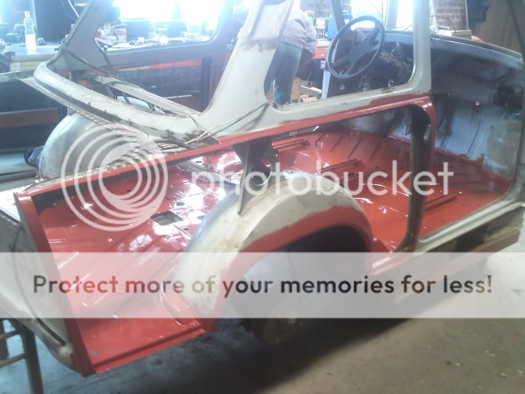

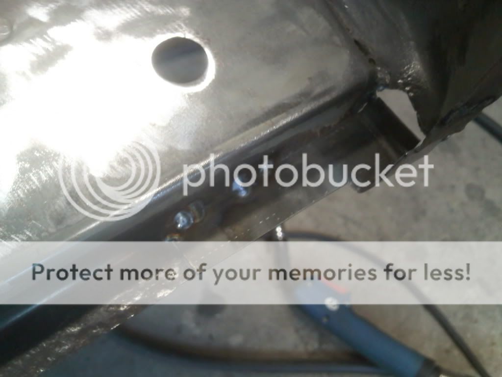

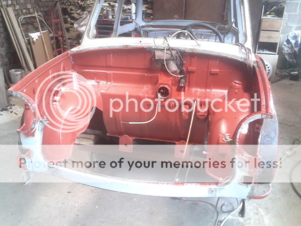

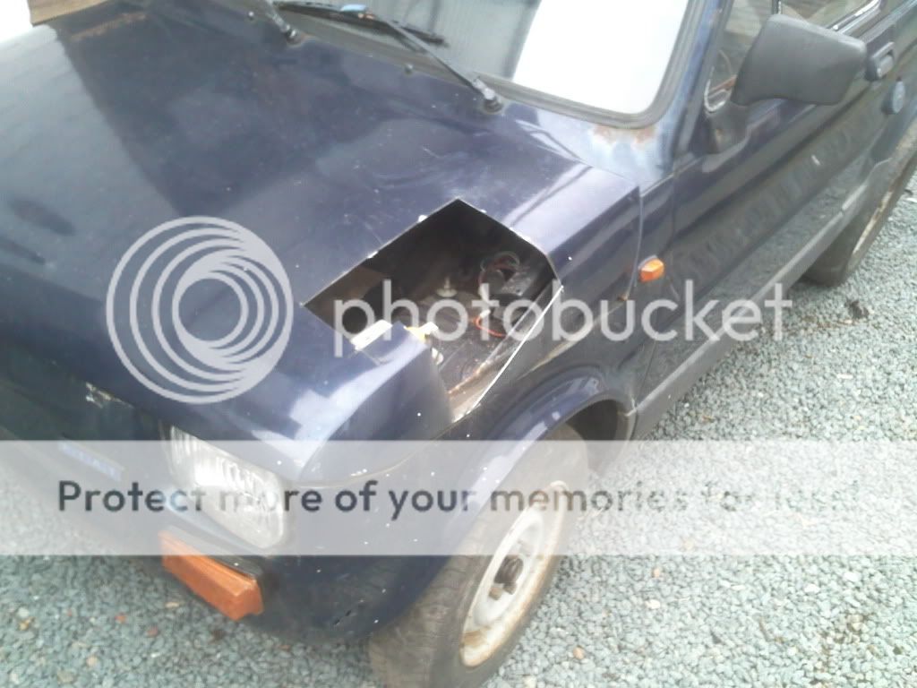

Het is een tijdje geleden dat ik hier nog foto's geplaatst heb. De werken zijn natuurlijk niet gestopt. Hieronder een update van de laatste weken:
Rotte stukjes uitslijpen en vervangen met nieuw metaal.
Een foto van de metaal donor:
Nadien alles in rode menie gezet.
Ondertussen staat de motoruimte al in het zwart, maar ik heb nog geen foto's.
Binnenkort gaat de duroplast er terug op en kan het schuren beginnen...
