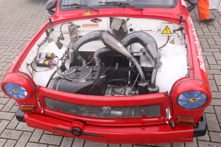

Albert Westerhuis, van het Trabant Racing Team Westerhuisheeft een 38mm Mikuni, als ik het mij wel herinner. maar er is wel meer aan zijn autootje "gebastelt". ;)
