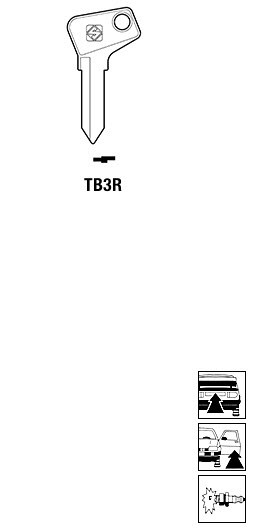

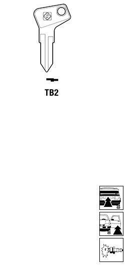

Borkey 1580 (1/2) voor contactslot aan het stuur (Gelijk aan Silca TB1(R) )
Silka TB1(R), TB2(R) en TB3(R) voor de oudere sleutels en voor de deur/achterklep sloten (let op de baardvorm, de sleutelcontour klopt niet overal)
AfbeeldingAfbeelding
Ook Orion TB1(L), TB10(L) en TB11(L) zijn dezelfde sleutels, maar mogelijk niet overal te krijgen.
(bron van de afbeeldingen: http://www.steenhauer.nl, https://www.charlesbirch.com/)

Er zijn voor deze generatie* sleutels vier of zes verschillende baardprofielen, te herkennen aan de laatste cijfers van het sleutelnummer: 5 en 6; 15 en 16; en voor het contactslot 25 en 26.
Per koppel zijn ze elkaars spiegelbeeld, zoals je op bovenstaande afbeeldingen kunt zien.
Een TB2 zou dus in een 1580 ½ moeten passen, ware het niet dat de ring (het deel dat je vastpakt; Duits: Räute, Räude, Reite oder Reide) dan erg onhandig naar boven steekt.
*Vanaf april 1967 voor SW en de Luxe en vanaf december 1968 ook voor de standaarduitvoering.

ruton schreef:Een TB2 zou dus in een 1580 ½ moeten passen
Dat klopt niet. Moet de TB1(R) zijn.
Op Facebook kwam iemand met een plaatje van het sleutelbord.
TB1(R) blijken ook te bestaan. Gelijk bijgevoegd op de startpost.
Als er 6 verschillende baardprofielen zijn. Zouden ze dus allemaal via Silca leverbaar zijn.
TB staat waarschijnlijk voor Trabant. Voor Toyota gebruiken ze TOY als begin van de code.
