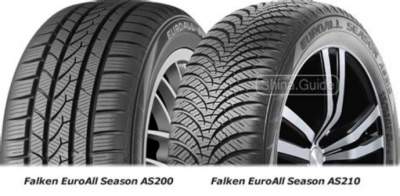

Even een update mbt de: FALKEN EURO ALL SEASON AS200 die ik eerder opgaf als mogelijke all season budget band.
Die is inmiddels helaas niet meer te krijgen en vervangen voor de AS210 Met een verschrikkelijk V profiel alsof het voor zwaar winterse omstandigheden bedoeld is. Erg jammer.
Ik ben op zoek naar goeie alternatieven voor een net prijsje
Moet all-season zijn.

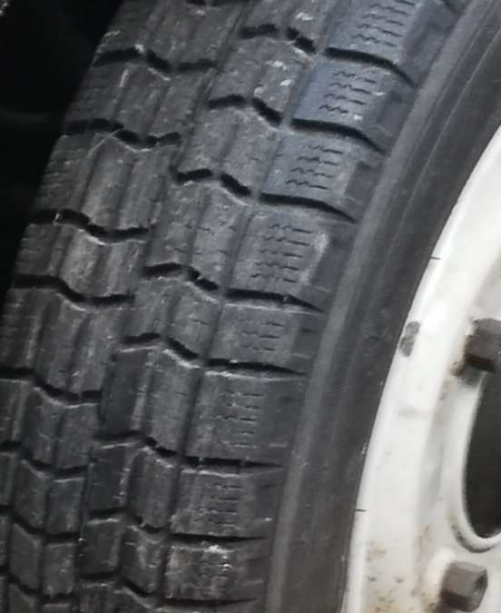

Ik heb winterbanden, zoveel km zal er per jaar niet mee gereden worden en deze had ik nog liggen.
Het blokprofiel heeft wel wat ouds ipv de moderne V-profiel winterbanden
