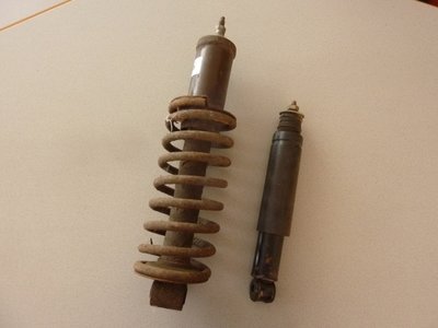

op trabantwelt zag ik 2 types schokdemper bevesting voor types met bladveren en types met spiraalveer, en dan bedoel ik die bij de wielophanging zelf.
nu ben ik mijn bladveer trabi aan het aanpassen en vroeg ik mij af wat het verschil was in die twee soorten bevestiging?
is die voor de spiraalveer bijvoorbeeld breder? past deze op de wiel ophaging van een bladveer trabi (dus komen die 2 bout gaatjes overeen)

oke, maar waarom zijn er wel 2 types van die steuntjes dan? zal toch ergens verschil inzitten?
als de breedte gelijk is, dan neem ik aan dat ik de schroefset van een polo 6n2 kan gebruiken, die passen tenslotte ook op een trabi met spiraalveer

De achterpoten (Dreieckslenker) zijn hetzelfde. Alleen de bevestigingsteun die er met 2 boutjes op geschroefd zit is anders. Heeft met de breedte te maken van de onderkant van de schokbreker voor de bladveer (32mm) en de schokbreker voor de schroefveer (49 mm).

juist, dat bedoelde ik! ideaal dat jullie overal plaatjes bij hebben! zo zie je het goed.
ik ga die voor een spiraalveer bestellen.

Pas op, er bestaan 2 typen: smal (oud) en breed (nieuw) voor de schroefveer.
