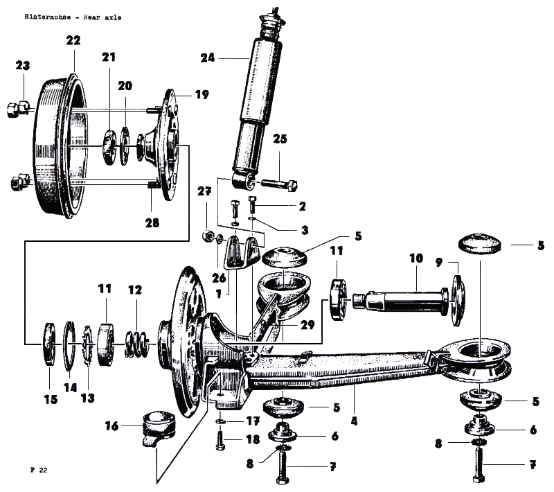

Er is een klein scheurtje gevonden bij de ophanging van de draagarm LA.

Kan die bout bij de dorpel gewoon los?

Eggbird66 schreef:Kan die bout bij de dorpel gewoon los?
F22-7? Ja, die kan gewoon los. Vervang bij montage wel de rubbers als die teveel vervormd zijn. Let er ook op dat die bout geen standaard schroefdraad heeft en dat de veer onder spanning staat.
Als je pech hebt, kun je de hele poot vervangen wanneer bij demontage blijkt dat het oog in al die jaren toch teveel is aangevroten.
Een klein scheurtje moet je gewoon aan de wagen kunnen lassen, dunkt me.

Het spleetje dichtlassen is gelukt.
Alleen de moer wat losser gedaan, zodat het rubber zakt.
Bij de rem RA was t zelfstellend mechanisme verkeerd gemonteerd door vorige eigenaar.
