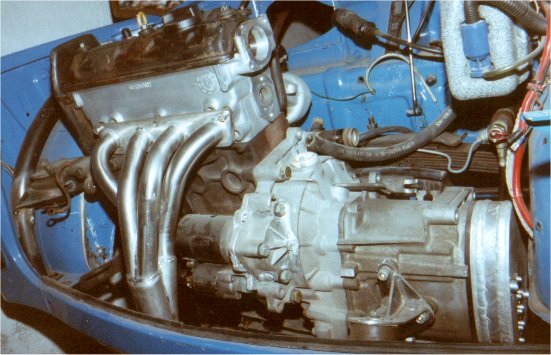

1.1 blok in een 601
Berichten: 3462
1.1 blok in een 601
Het kan dus wel he :mrgreen:
Ware het niet dat dit waarschijnlijk een 1.6 blok is met sowieso een 5bak. maar dat terzijde.
Maar ik weet niet of dit project ooit is afgerond.
Kwam deze gisteren tegen tijdens mijn research voor 5bak ombouw.

Denk niet dat iemand ooit getwijfeld heeft dat het gaat. Tgaat om het werk vooral, het 1.1 chassis leent zich veel beter voor die soort upgrade omdat er minder ombouw nodig is en vooraan geen bladveer heeft dus meer ruimte aan de motor ook. Plaatwerk is ook verder verstevigd.
Alles gaat, zelfs een V8 in een P60.

gvhoey schreef:Denk niet dat iemand ooit getwijfeld heeft dat het gaat. Tgaat om het werk vooral, het 1.1 chassis leent zich veel beter voor die soort upgrade omdat er minder ombouw nodig is en vooraan geen bladveer heeft dus meer ruimte aan de motor ook. Plaatwerk is ook verder verstevigd.
Weet ik ook wel. Het ombouwen is sowieso een bulk werk. Sowieso ligt op deze foto het blok aardig hoog en ver naar voren. Dus lekker rijden zal het niet en een 601 motorkap zal misschien niet eens passen.
Tis alleen om aan te geven dat, (met veel moeite) het dus wel mogelijk is.
Aan te raden is het allerminst.
de trabant 1.1 constructie is zelfs steviger dan de polo waar die motoren uit komen. Alleen al het subframe voegt enorm veel sterkte toe.
