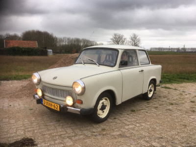

Afgelopen dagen weer lekker aan de Trabant geknutseld, de zekering van de mistlampen vloog er uit zodra je de schakelaar omzet. De bedrading bleek van stukjes en tape aan elkaar te hangen. Ik heb maar heel de bedrading vervangen tot aan de separate zekering bij de accu. Lampen branden weer als vanouds. Nu nog de controlelamp voor koplampverstelling weer in orde maken.
Zojuist de kerstrit 2019 afgerond en zoonlief nog even Trabiles gegeven. Ook voor het eerst een stukje snelweg gereden, maar harder dan 90km/h durf ik echter niet. Voelt toch niet helemaal gezond voor het motorblokje, binnenwegen zijn beter geschikt..
