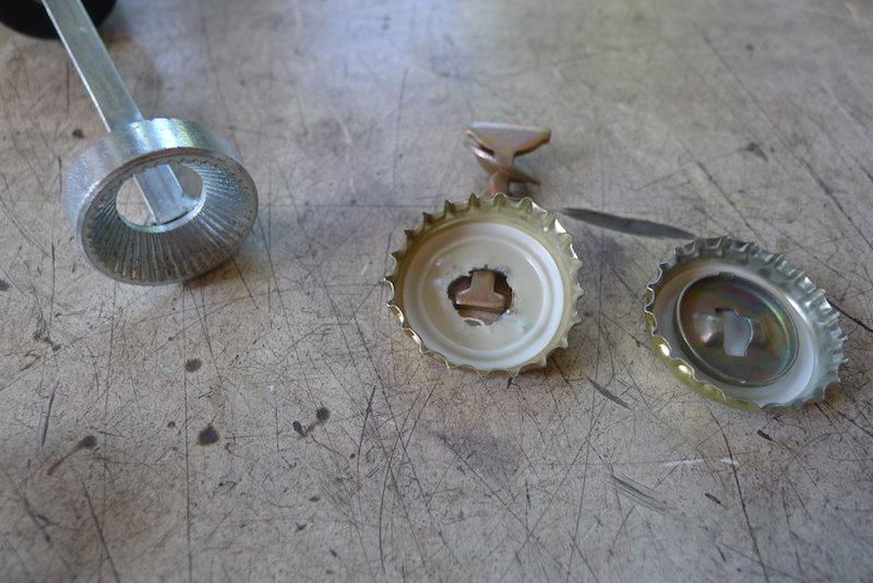

Bij de voorremmen worden de remschoenen door veerschotels (en schotelveertjes) tegen de ankerplaat gedrukt. Alleen willen die krengen bij het monteren nog wel eens wegschieten.
Om dat te voorkomen heeft de handel speciale aandrukgereedschappen bedacht, zoals de Midlock 1024 en varianten daarop. Die kunnen je aardig wat gevloek en gezoek besparen en ze zien er ± zo uit:
Nu dronk ik laatst een biertje, en zoals dat bij mannen gebruikelijk is, krijgen ze dan een geniale inval.

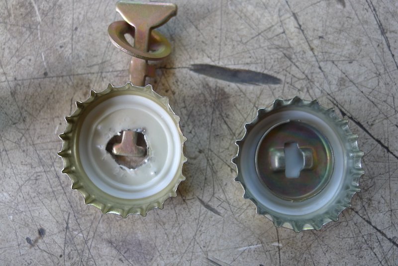

Een kroonkurk heeft precies de goede maat, en als je daar met een 10mm boor een gat in boort (de sleuf in de schotel is 8,2 mm lang) en vervolgens met een drevel twee deuken erin slaat, dan kun je met een seegerringtang of iets anders spits de schotel aanduwen met een verminderde kans, dat de boel onder de tang weg schiet.
Tot zover de theorie. Voorlopig heb ik nog geen remmenklus, maar dan zal ik die kroonkurk zeker eens uitproberen.

Enige nadeel van een kroonkurk is dat die net zo dun of nog dunner zijn dan het veerplaatje. En die verbuigen al vrij makkelijk.
De kans dat het verbuigt onder de druk van het veertje is aanwezig. Misschien is het dus ongeschikt of alleen voor eenmalig gebruik. maar dat moet dan toch eerst geprobeerd worden. Ik vind t wel vindingrijk overigens.

Net op die plek zit er een bochtje op de remschoen, die de kroonkurk danig in de weg kan zitten. Ik had de rand van de kroonkurk natuurlijk wat kunnen bijbuigen, maar omdat de tang ruim voordat de kroonkurk dat bochtje bereikte al zijn grip verloor en het met een "brake spring compressor tool" zoveel comfortabeler gaat, heb ik de kans dat ik tussen de coniferen van de buren naar onderdelen zou moeten zoeken maar tot nul beperkt.
Bij de Trabant zijn die kroonkurken geen werkbare optie, dat is nu aangetoond. Beter tik je die deukjes direct in de veerschotel als je geen aandruktooltje hebt, dan is er geen kroonkurk die kan wegglijden.
