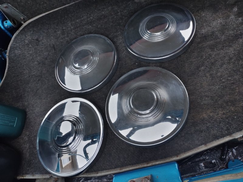

Op marktplaats set mooie wieldoppen voor Trabant gevonden. Verder nergens op gelet en gekocht.
Maar hoe bevestig ik deze? Op de velg zitten geen nokjes.
Iemand tips?
Wieldoppen

Als je die velgen bedoelt waar je de auto mee gekocht hebt, dan zul je er een ring op moeten lassen...
Heb je liever geen dansende wieldoppen, dan heb je ringvelgen van vóór april 1977 nodig. Die hebben een ring waar je de wieldop op klikt.
https://www.dropbox.com/s/nrkfbqbymzuowi7/velgen%20overzicht.jpg?dl=0
Gelukkig is het meestvoorkomende type daarvan ook het model dat onder jouw 68er hoort: die met vier kleine ogen. Met vinden en kopen ben je er nog niet: gezien de leeftijd is het heel goed mogelijk dat de velgen weer gericht* moeten worden en dat de boutgaten ook zijn uitgelubberd en dan dikkere conische moeren (bijv febi Bilstein 38008) vereisen dan de standaard conische wielmoeren.
*Dat kan o.a. bij Famon in Maasbracht (het heeft mij indertijd €35,- per velg gekost), en doe dit vóórdat je andere dingen -zoals stralen, schooperen en kleuren- met de velg doet, want het proces is niet zachtzinnig.

Bedankt!
Had beter moeten opletten dus. Denk dat ik ze maar weer op ebay zet want andere velgen vind ik gedoe. Heb er net nieuwe banden op laten zetten.
