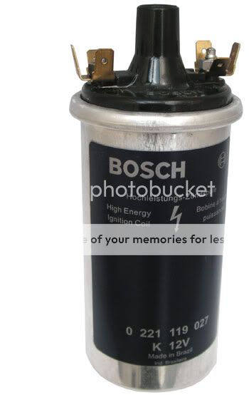

Vandaag 2 bosch bobines ingebouwd, ik vind 2 nieuwe toch een veiliger gevoel:

Volgens mij heb je niet goed gelezen wat Theo hierboven schrijft:
Een Hochleistungsspule is NIET geschikt voor deze DDR ontsteking en kost je waarschijnlijk binnenkort de zwarte EBZA kast (€ 120,00).....

Nu begrijp ik er niks van 2 trabantshops bieden deze aan voor de ebza:
http://www.trabantwelt.de/Trabant-601/Z ... 8293423cbf
http://www.ldm-tuning.de/artikel-6490.htm
Ik heb trouwens deze ontsteking geen ebza dus:
http://www.trabiteile.de/product_info.p ... ts_id/1057

Ik dacht dat de bobines voor de ebza en mbza gelijk waren, maar wat nu belangrijk is zijn de bosch bobines die er nu inzitten geschikt voor mijn trabi?

Hochleistungszündspulen zijn niet geschikt voor EBZA.
