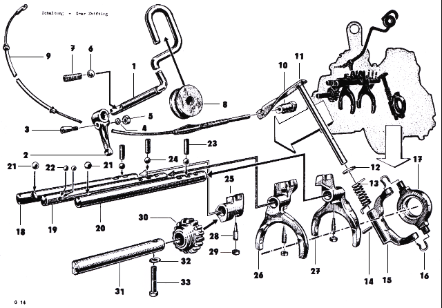

Qua kabel: Op tekening G14 is nummer 9 het Kupplungsseil.
Er zijn legio webwinkels die hem aanbieden en anders ben ik niet de enige die er wel een over heeft.
Let er op dat je wel de kabel voor de 601 neemt, want die voor de 1.1 is een stuk korter.

G14-13 is een stevige veer. Maar als er bij nummer 16 of 17 iets niet goed zit, kan ik me voorstellen dat de gaffelarm 11 niet ver genoeg aangetrokken kan worden.
Kijk eens in de links in mijn signature bij WHIMS naar hoofdstuk 03.3. Arbeiten an der Kupplung. Wie weet word je daar wat wijzer van.
