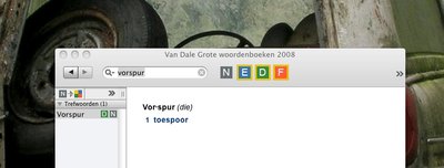

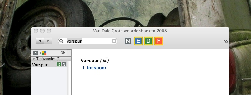

Berichten: 6635
Re: daar gaat ie weer... uitlijnen..
Het is inderdaad toespoor, Van Dale heb ik toch wat hoger zitten dan goegel:
Vroeger deed autowoordenboek.nl het nog maar er is wel https://www.carsom.nl/autowoordenboek/toespoor
