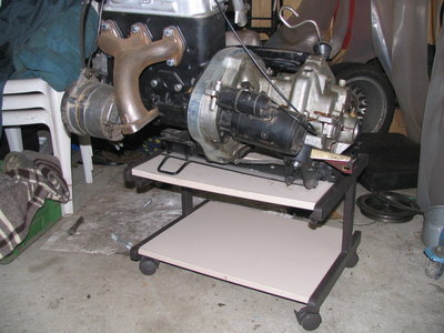

Het plan om de 2-takt Trabantmotor op te voeren is van de baan. Salco en ik gaan er een Wabant van maken! Vanmiddag hebben we de ombouw besproken.
Wat ik ermee wil bereiken is dat ik comfortabel 100km/u kan cruisen, snel optrekken bij een stoplicht en voldoende koppel om eens iemand in te halen.
Met een langere 4 zou ik de 100 nog naar 120 kunnen trekken, maar dat wil ik niet zonder er schijfremmen op te hebben.
Zoals het er nu naar uitziet wordt het (financieel gezien) een 2-maandenplan.

Met Salco een financieel plaatje opzet, moet zeggen dat het erg meevalt. Pappenforum, Trabiteile etc zijn vrij duidelijk over de opbouw en verstevigen. Finetunen, zoals je noemt met de carb en stand, moet ik me nog verder in verdiepen, evenals kenteken.
Zoals het er nu naar uitziet kan ik over 2 maanden de spullen compleet hebben (veelal Trabiteile). Salco gaat op zoek naar een goede motor, aangezien hij beter dan ik de staat ervan kan beoordelen en samen bouwen we het in.

Adapterplaat (30mm): 250,- (Trabiteile, maar kan goedkoper bemachtigd worden (rechtstreeks van de maker))
Uitlaatspruitstuk Barkas: 50,- (Trabiteile), of sloop
Koppelingsplaat: 150,- (Sachs, Trabiteile)
Vliegwiel (lichter en aangepast voor Wabant): 80,- (Trabiteile)
Motor Wartburg 353: +/- 250,-
Druklager (kogelgelagerd): Heb ik al
Zit ik zo al op 780,- euro.
Verder:
Voortrein verstevigen en aanpassen op motorsteunen (laswerk, arbeid)
Motor bewerken voor startmotor (arbeid)
Wielkast bewerken (arbeid)
Vorschalldämpfer: +/- 80,-
Koeling: nieuw, sloop of nog origineel bij de motor (mits goed)
Pomp (brandstof, koeling): nieuw, of nog origineel bij de motor (mits goed)
Bobines + slangen/buizen + kabels
Zo gauw even het lijstje wat we opgesteld hebben.
